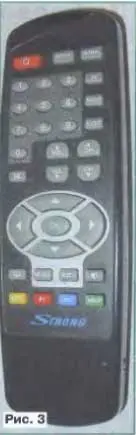

   Ресивер предназначен для приема цифровых открытых FTA и кодированных спутниковых каналов в Ки диапазоне. Имеет встроенный декодер кодировки VIACCESS и два слота для подключения смарт-карт. Внешний вид ресивера показан на рис. 1, вид задней панели - на рис. 2. Ресивером можно управлять либо с передней панели, либо дистанционно с ПДУ, внешний вид которого представлен на рис. 3.

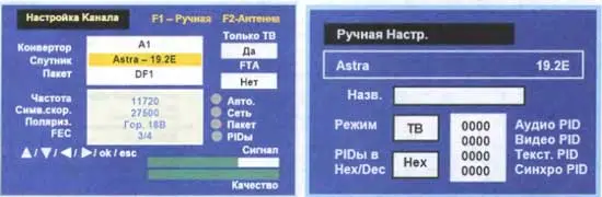

   В ресивере работают устройства индикации уровня и качества сигнала. В настроечном окне, показанном на рис. 5, их шкалы на экране телевизора видны внизу-справа, следует отметить неверное написание в окне слова "конвертер". Первый индикатор "Сигнал" показывает наличие и уровень принимаемого спутникового сигнала, а второй "Качество" - уровень сигнала с установленными параметрами. Другими словами, индикатор "Сигнал" реагирует только на наличие SAT-сигнала, неважно какого, может быть, даже с другого спутника. Индикатор "Качество" показывает уровень сигнала, параметры которого заданы пользователем.
   Как известно, настройка цифрового тюнера отличается от аналогового. В цифровом тюнере имеется пороговое устройство. Индикатор "Качество" должен показывать не менее 90 % от максимального значения. В ином случае канал не запишется.
   Предусмотрено несколько режимов поиска каналов.
   Режим Авто - настройка на каналы, передаваемые со спутника, - происходит по внутренней таблице транспондеров и сетевой таблице, передаваемой в составе пакетов. В этом режиме прописываются все теле- и радиоканалы, имеющиеся на спутнике, с различной поляризацией и символьной скоростью по всем транспон-дерам. Недостаток - большое время поиска (10... 15 мин). Круг поиска можно сузить, задав, например, поиск только открытых каналов FTA или только телевизионных, без радиоканалов.
   Режим Сеть - настройка на каналы, передаваемые на разных частотах в составе общей сети. Будут прописаны только каналы, принадлежащие этой сети
   Пакет - настройка на каналы с выбранного транспондера. Остальные каналы прописаны не будут На одном транспондере (передатчике) может находиться до16 телеканалов.
   Ручной - настройка на канал по параметрам, заданным пользователем. Прописывается один или несколько каналов, имеющих одинаковые частоту, поляризацию и символьную скорость. Обычно применяют, если требуется добавить к существующему списку новый канал. Кроме того, режим используют для записи каналов с низким уровнем сигнала, когда в других режимах прописать их не удается.
   Режим РID - ручная настройка по установленным пользователем параметрам канала, т. е. PID-ам (персональным идентификационным номерам). Существуют четыре вида PID-ов: Аудио PID, Видео PID, Телетекстовый PID и Синхро PID (рис. 6). Режим используют в случае, если в других режимах настройка не удалась.

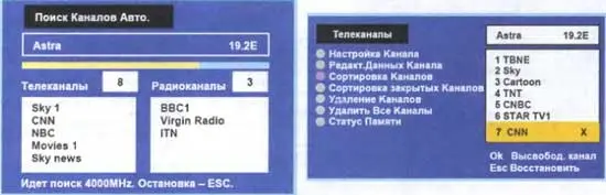

   Процесс поиска теле- и радиоканалов отображается на экране (рис. 7).
   Список отсканированных каналов можно редактировать: изменить данные, название, удалить и т. д. (рис. 8). Для удобства пользователь может составить фаворитный список любимых каналов, ввести блокировку от детей. Звуковое сопровождение некоторых каналов происходит на нескольких языках. Поэтому в ресивере предусмотрена возможность выбора языка

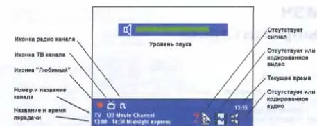

   Переключение на радиоканалы происходит по команде с ПДУ При этом на экране появляется список радиоканалов. Если ресивер не смог открыть кодированный телеканал, на экране телевизора появляется информация, по какой причине это не произошло, например, кодировка не поддерживается или нет прав доступа. Кроме того, отображается и другая информация: отсутствие звука или изображения, название канала, текущее время и др. (рис. 9).

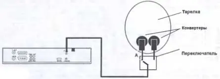

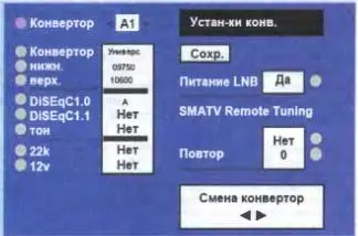

   При наличии внешних антенных переключателей ресивер может обслуживать до 16 конвертеров. На рис. 11 показана для примера схема подключения двух конвертеров к ресиверу через антенный переключатель DiSEqCLO, который крепят на антенне. Команду на переключение подают с ресивера по антенному кабелю. На рис. 12 указаны параметры настройки для одного из конвертеров (опять написаны с ошибкой):
Рис. 11
Рис. 12
    - название включенного конвертера - А1. Второй конвертер В1 выключен, настройки на него устанавливают отдельно;
- тип конвертера - универсальный;
- нижняя частота гетеродина - 9750 МГц, верхняя - 10 600 МГц. Конкретные значения частот устанавливают в зависимости от принимаемого спутника. Указанные частоты справедливы для большинства европейских спутников за небольшим исключением. Например, для спутника EUTELSAT W4 (провайдер - российская компания НТВ+) частоты гетеродина равны соответственно 9750 и 10 750 МГц;
- использован коммутатор DiSEqCI .0. Остальные коммутаторы (тон, 22К, 12V) не используют;
- поворотное устройство DiSEqCI .1 не использовано.
