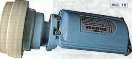

   Цифровой сигнал стандарта DVB-S, принятый спутниковой антенной, вначале направляется в конвертер. Он служит для переноса спектра сигнала из Ки диапазона 10... 12 ГГц на Fn4 в интервале 920...2150 МГц. Одновременно происходит усиление сигнала. Основное требование к конвертеру - малые собственные шумы. Выделяя это требование, в отечественной литературе конвертер еще называют МШУ - малошу-мящим устройством. Уровень его шума не должен превышать 4 дБ. Внешний вид конвертера с круговой поляризацией представлен на рис. 13.

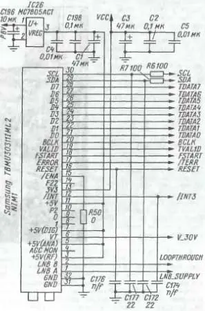

Рис. 14
   Прежде всего, это - тюнер Samsung TBMU30311IML2. Он имеет два антенных гнезда: вход для подсоединения спутниковой антенны и выход для подключения аналогового ресивера. Оригинальная схема включения тюнера изображена на рис. 14.

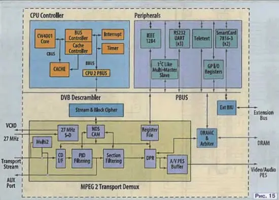

Рис. 15
   Центральный процессор 1С 14 - L64108-54 MIPS/XPORT. Его структурная схема показана на рис. 15. Он включает в себя 32-разрядный центральный процессор с тактовой частотой 54 МГц, программируемый демультиплексор, демодулятор DVB-S, контроллер динамической оперативной памяти DRAM, интерфейс стандарта ISO 7816 с двумя смарт-картами условного допуска, декодер скремблированных каналов, блок обработки сигналов субтитров, телетекста и электронного справочника программ (EPG) и другие устройства.

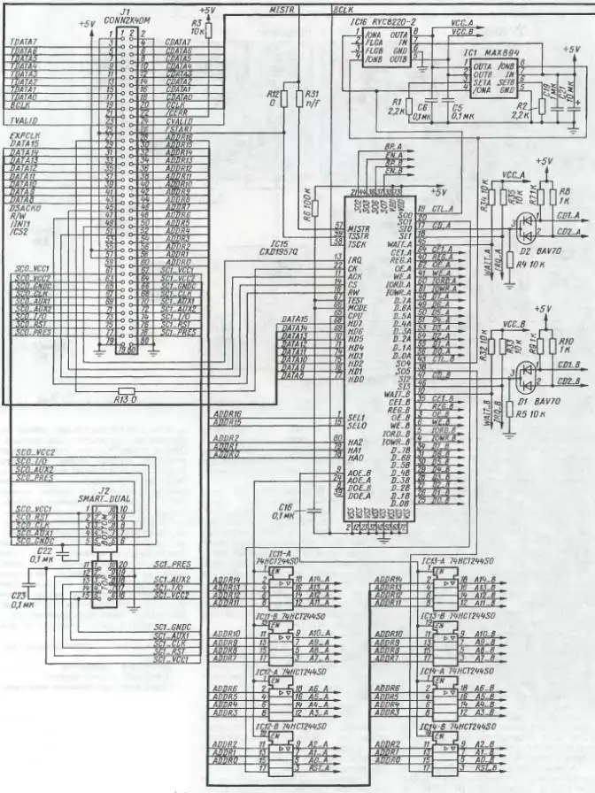

Рис. 16
На плате В размещены два слота картоприемника. Кроме того, на ней находится процессор обработки сигнала DVB-S IC15 CXD1957Q. В микросхему входят демодулятор QPSK, корректор ошибок FEC, программируемый деин-терливер (блок деперемежения), декодер Рида-Соломона, блок синхронизации. Оригинальная схема включения процессора представлена на рис. 16.

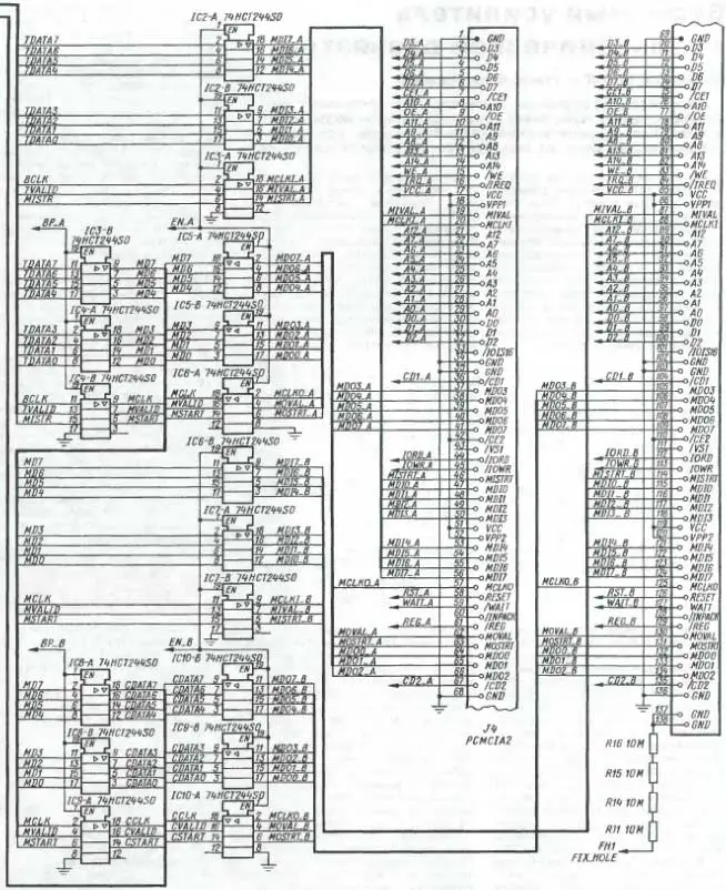

Рис. 16 (продолжение)

   Ресивер постоянно совершенствуют, улучшая его. С этой целью применяют БИС большей степени интеграции. Например, у автора в эксплуатации находится модернизированный вариант аппарата, в котором функции процессора обработки сигнала DVB-S 1С 15 и большинства других микросхем платы В (рис. 16) переданы процессорам основной платы А.
