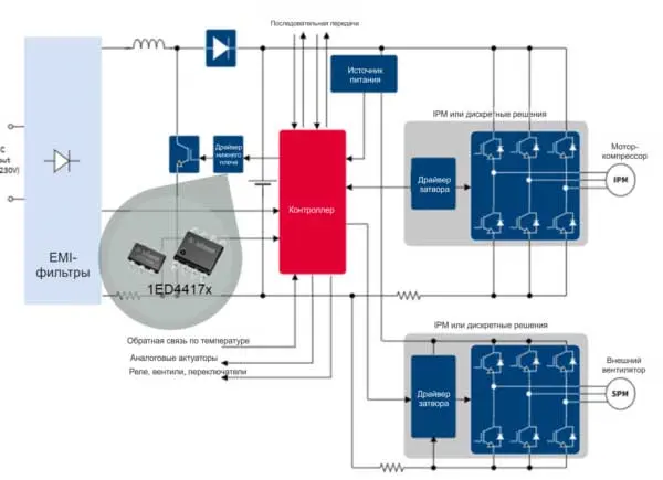

Пример использования драйвера 1ED4417х в преобразователе частоты
