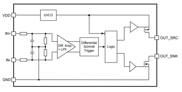

Схема внутренних соединений драйверов 1EDN7550/1EDN8550

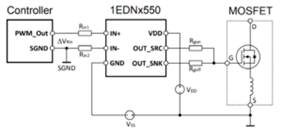

Типовая схема включения драйверов 1EDN7550/1EDN8550

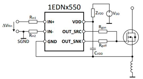

Типовая схема включения драйверов 1EDN*550 в схеме с биполярным питанием

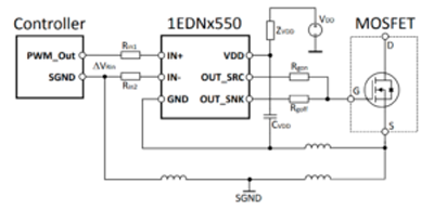

Типовая схема включения драйверов 1EDN*550 в схеме с большой паразитной индуктивностью
