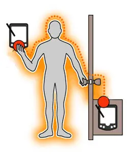

18:59Передача данных через человеческое тело с 10-мегабитной скоростью
Телекоммуникационная компания NTT DoCoMo проводит эксперименты по использованию человеческого тела в качестве среды для передачи данных. К счастью, вживлять под кожу японцы ничего не будут. Хотя и полностью бесконтактной эту технологию не назовешь.

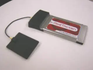

Human Area Networking задействует электромагнтное поле, создаваемое небольшим передатчиком вокруг тела человека как вокруг проводника. Кожа соприкасается с передатчиком, испускающим слабый электрический сигнал. Поскольку его величина очень мала, для снятия сигнала на другой стороне использует чувствительный оптический датчик. Он замеряет отклонения отраженного от поверхности лазерного луча, возникаемые под воздействием колебаний электромагнитного поля. Пока передатчики Redtacton реализованы в виде устройств с интерфейсами PCMCIA и Ethernet и позволяют получить скорость около 10 мегабит в секунду.
Redtacton позволит передавать данные между носимым устройством и стационарным (компьютером, принтером, сканером) при касании или между двумя носимыми при рукопожатии. Технологию можно будет использовать и для общения под водой. В медицинской сфере "говорящие" коробки для лекарств смогут сигнализировать об опасности в случае, если их захочет принять пациент, которому они не прописаны. В отличие от радиометок RFID, датчики Redtacton будут срабатывать только при непосредственном касании. Новая технология заметно преобразит и существующие системы безопасности и идентификации. Модули для считывания контактных или бесконтактных карточек вообще исчезнут. Чтобы войти в помещение, человеку достаточно будет просто взяться за дверную ручку.
NTT ведет переговоры с производителями с различными производителями , чтобы с апреля начать проводить совместное тестирование. Подробнее о RedTacton можно прочитать здесь. Работы в схожей области также ведет немецкая компания Ident Technology.
