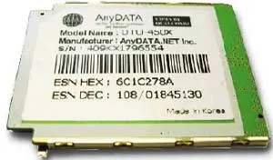

MOD CDMA DTU-450X - малогабаритный встраиваемый модуль стандарта CDMA 2000 1X на диапазон 450 МГц с интерфейсами R-UIM, цветного ЖК-дисплея и клавиатуры, встроенным TCP/IP стеком и поддержкой технологии gpsOne. Модуль предназначен для передачи голоса, SMS и факсимильных сообщений, данных со скоростью до 153 Кб/сек и оптимизирован для использования в системах промышленной телеметрии.
Возможности:
-стандарт 2000 1X RTT (Qualcomm MSM5105);
-FLASH 64 Мбит, ОЗУ 32 Мбит;
-поддержка BREW;
-поддержка gpsOne c MSM6050;
-стандартный интерфейс RS-232С;
-передача данных со скоростью до 153 Кб/сек;
-управление AT-командами;
-компактный размер: 35,4 мм (ширина), 44,5 мм(длина), 2,6 мм (стек высота);
-встроенный TCP/IP стек;
-двусторонняя отправка SMS;
-вокодер 13 К QCELP/EVRC;
-оптимален для использования в системах телеметрии;
-OEM исполнение;
-интерфейсы цветного жидкокристаллического дисплея и клавиатуры;
-интерфейсы R-UIM/MIDI/MP3;
-порты ввода/вывода общего назначения;
-поддержка передачи данных и факсимильных сообщений по коммутируемым каналам;
-внешний RESET.
