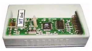

Недорогой отечественный USB-JTAG адаптер MT-LINK для ARM микроконтроллеров
MT-LINK - надежный и высокоскоростной JTAG адаптер для отладки ARM микроконтроллеров PHILIPS семейства LPC2000, подключаемый по шине USB. MT-Link является функциональным аналогом J-Link (Segger, IAR). Устройство реализовано в небольшом корпусе, с одной стороны которого расположен USB разъем для подключения к ПК, а с другой - 20-штырьковый коннектор с рекомендуемым компанией ARM расположением выводов. Питание MT-Link осуществляется от шины USB.
Основные аппаратные возможности MT-Link:
интерфейс USB (USB 2.0, full speed, до 12 МГц);
напряжение питания подключаемого процессора 1,8...3,3 В;
поддержка ядер ARM7 и ARM9, включая THUMB режим;
возможность отладки сразу нескольких ARM контроллеров, включенных в цепочку;
скорость загрузки до 35-40 КБ в секунду;
автоматическое определение скорости работы (часто необходимо при работе с медленными ядрами до включения цепей ФАПЧ);
возможность мониторинга и изменения всех цепей JTAG , а также напряжения питания отлаживаемого изделия;
полная совместимость со стандартом plug and play;
бесплатный TCP/IP сервер, возможность удаленной отладки (перепрошивки);
поддерживаемые системы - Windows 2000/XP.
Из средств программной разработки, поддерживающих MT-Link, можно выделить IAR Embedded Workbench (http://www.iar.com) и CrossWorks (http://www.rowley.co.uk), имеющих встроенную поддержку J-Link. Кроме того, существует программный мост между J-Link и разработанным компанией ARM отладочным интерфейсом RDI. Это даёт уникальную возможность использовать такие известные средства разработки, как ADS (c отладчиком AXD), RealView (активно рекомендуется самой ARM), Multi от Green Hills (http://www.ghs.com).
