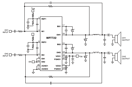

07:26Уникальный стерео усилитель класса D на 20Вт MP7722 от MONOLITHIC POWER SYSTEMS
MP7722DF – уникальный стерео усилитель низкой частоты класса D с выходной мощностью 20Вт на канал при сопротивлении нагрузки 4Ом. Это двухканальный вариант усилителя MP7720 из серии полностью интегральных усилителей мощности второго поколения от MPS с беспрецедентно малыми габаритами, благодаря размещению в одном кристалле: - 180мОм силовых MOSFET-транзисторов; - системы устранения акустических щелчков включения/выключения; - цепей защиты от короткого замыкания; - системы выбора режимов Mute и Standby. Аудио усилители класса D компании MPS обеспечивают высокое качество звучания класса A/B при КПД более 90%. Схема базируется на патентованной MPS технологии изменяемой частоты, которая снижает искажения, уменьшает время отклика и позволяет работать при однополярном питании.
Отличительные особенности:
выходная мощность 2x20Вт на нагрузку 4Ом при напряжении питания 24В;
THD+N = 0,06% при 1Вт, 8Ом;
КПД = 93% при 20Вт;
малые шумы (190мкВ);
частота переключения до 1МГц;
однополярное напряжение питания 9,5В…24В;
цепь подавления акустических щелчков включения/выключения;
защита от перегрева и короткого замыкания;
встроенные ключи (180мОм);
режимы Mute и Standby;
температурный диапазон: -40°C…+85°C;
корпус TSSOP-20F с теплоотводящей подложкой.
Типовая схема включения приведена ниже.
Области применения: DVD-системы с эффектами объемного звучания, телевизоры, плоскопанельные мониторы, мультимедийные компьютеры, домашние стерео системы.
