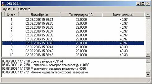

Специалистами компании Rainbow Technologies разработан и бесплатно поставляется потребителям программный модуль для ознакомления и работы с приборами семейства Термохрон типов DS1922x и DS1923, функционирующий со стандартными адаптерами сети 1-Wire в среде Windows 2000/2003/XP
Программный модуль выполняет следующие функции:
-- Считывание массива данных температуры из датчика. При этом автоматически происходит остановка текущей серии замеров Термохрона;
-- Программирование приборов Термохрон (Гигрохрон);
-- Отображение текущих значений температуры и/или влажности Термохрона;
-- Останов текущей серии измерений датчика;
-- Экспорт считанных данных в MS Excel.
