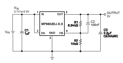

MP8801DJ-x.x и MP8802DJ-x.x – уникальное семейство малошумящих линейных стабилизаторов с низким падением напряжения на регулирующем элементе. При входных напряжениях от 2,7В до 6,5В позволяют формировать выходные напряжения 2,5В, 2,85V или 3,3В с точностью лучше 2%. Внутренняя установка выходного напряжения может быть скорректирована внешним резистивным делителем в диапазоне от 1,25В до 5В. MP8801 и MP8802 могут отдавать в нагрузку ток 150мА и 250мА соответственно. Оба стабилизатора имеют встроенную защиту от перегрева.
Отличительные особенности:
низкое падение напряжения:
MP8801 – менее 100мВ при 100мА,
MP8802 – менее 250мВ при 250мА;
точность выходного напряжения лучше 2%;
фиксированное выходное напряжение 2,5В, 2,85В или 3,3В;
регулирование выходного напряжения от 1,25В до 5В с помощью внешнего резистивного делителя;
входное напряжение до 6,5В;
высокий коэффициент подавления помех (PSRR):
70дБ на 1кГц,
30дБ на 1МГц;
стабилизация по току нагрузки лучше 0,001%/мА;
гарантированная стабильная работа с Low-ESR выходным конденсатором;
низкий собственный ток потребления 125мкА;
внутренняя защита от перегрева;
температурный диапазон: -40°С…+ 85°С;
корпус TSOT23-5.
Области применения: 802.11 PC карты, системы питания синтезаторов мобильных устройств, питание микросхем аудио кодеков.
