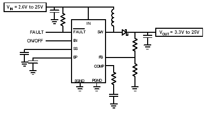

MP1527DM – простой повышающий конвертер на 2А с фиксированной частотой преобразования 1,3МГц в миниатюрном корпусе TSSOP-14. КПД преобразователя превышает 93% в диапазоне входного напряжения до 25В. Мягкий запуск, защелка сигнала отказа, ограничение тока в каждом периоде, защита от перегрева и перенапряжений по входу. Высокая частота преобразования позволяет использовать MP1527 в чувствительных к шумам приложениях, таких как мобильные телефоны и беспроводные сетевые карты. Режим регулировки по току и внешние компенсационные компоненты оптимизируют работу в широких пределах входного, выходного напряжения и тока нагрузки.

Типовая схема включения MP1527 приведена ниже.
