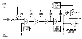

MAX4000EUA, MAX4001EUA и MAX4002EUA – экономичные логарифмические усилители для контроля выходной RF-мощности передатчиков частотном диапазоне 0,1ГГц…2,5ГГц. СВЧ логарифмические усилители/контроллеры MAX4000 от MAXIMШирокий динамический диапазон 45дБ, прецизионная точность и превосходная температурная стабильность логарифмических усилителей позволяют отказаться от диодных детекторов. Различие в динамических диапазонах входного сигнала для каждого усилителя позволяет отказаться от дополнительного аттенюатора. Усилители имеют задержку выходного сигнала по включению в течение 5мкс для монотонности управления. Ток потребления в рабочем режиме составляет 5,9мА (5,5В) и уменьшается до 13мкА в режиме отключения.
Отличительные особенности:
Полные логарифмические усилители/контроллеры RF-мощности;
Диапазоны входных сигналов:
- MAX4000: -58дБВ…-13дБВ (-45дБмВт …0дБмВт, 50Ом),
- MAX4001: -48дБВ …-3дБВ (-35дБмВт …+10дБмВт, 50Ом),
- MAX4002: -43дБВ …+2дБВ (-30дБмВт …+15дБмВт, 50Ом);
Диапазон рабочих частот 100МГц…2,5ГГц;
Стабилизированный по температуре логарифмический выходной сигнал;
Малое время реакции: 70нс на 10дБ;
Выходная нагрузочная способность: 10мА;
Низкое энергопотребление: 17мВт (3В);
Потребляемый ток режиме отключения 30мкА;
Корпус uMAX-8.
Области применения: измерение уровня мощности и управление усилителями мощности передатчиков, TSSI для беспроводных портативных терминалов, сотовые телефоны (TDMA, CDMA, GPRS, GSM), RSSI для оптоволоконных модулей.
