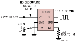

LTC6906CS6 – компактный и простой в применении прецизионный программируемый генератор. На частоте 100кГц LTC6906 потребляет всего 12мкА от источника 3,3В. Генерируемая частота программируется единственным резистором в диапазоне 10:1 с первоначальной точностью лучше 0,5%. Выходная частота может быть поделена на 1, 3 и 10 для расширения общего частотного диапазона до 100:1, то есть от 10кГц до 1МГц. Рассчитать выходную частоту LTC6906 можно с помощью простейшей формулы:
где RSET – величина сопротивления частотозадающего резистора (от 100кОм до 1МОм). В большинстве применений даже не требуется устанавливать входной фильтрующий конденсатор по цепи питания.
Отличительные особенности:
ток потребления: 12мкА на 100кГц;
точность частоты 0,65% (в диапазоне 0°C…+70°C);
частотный диапазон: 10кГц…1МГц;
для установки частоты требуется только один резистор;
время запуска генератора: 200мкс на 1МГц;
напряжение питания: 2,25В…3,6В;
выходной CMOS-драйвер (150Ом);
температурный диапазон: –40°C…+85°C;
корпус TSOT-23.
Области применения: недорогие прецизионные программируемые генераторы, компактная замена кварцевого и керамического генератора, портативные и экономичные применения с жесткими требованиями к виброустойчивости, КПК и сотовые телефоны.
