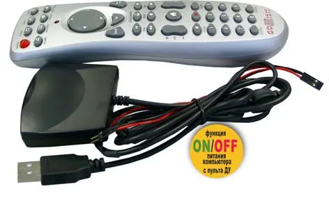

10:43Компания GOTVIEW выпускает пульт ДУ с возможность включения/выключения компьютера
Компания GOTVIEW выпускает на российский рынок мультимедийный пульт ДУ с функцией ON/OFF (дистанционное включение и выключение компьютера).
Данный пульт позволяет управлять компьютером благодаря эмуляции работы клавиатуры и манипулятора "мышь". Пульт подключается к компьютеру в свободный USB порт и не требует для своей работы драйверов. Функция ON/OFF питания компьютера реализована путем подключения коннектора ИК-приемника к разъему включения питания на материнской плате.
Поддерживается всеми современными версиями операционных систем Microsoft Windows, включая мультимедийные центры MCE 2005 и MCE в составе Windows Vista.
Ранее, этот пульт ДУ входил в комплект только с ТV-тюнерами GOTVIEW PCI DVD2 Deluxe.
Рекомендуемая розничная цена это пульта ДУ - 30 долл.
