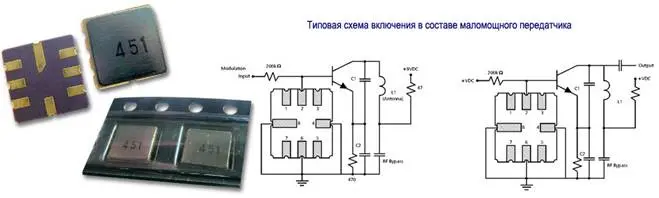

16:09SAW резонатор для систем безопасности
Компания Hosonic Industrial do Brasil выпустила новый продукт: SAW резонатор (резонатор на поверхностных акустических волнах) серии S51 для маломощных ВЧ передатчиков, широко применяемых в системах безопасности.
Типичный пример - это передатчик стоящий в блоке беспроводного датчика задымления, датчика объёма либо иных датчиков, широко применяющихся в системах автоматического оповещения о пожарах, и несанкционированном вторжении в помещение. Новое семейство ПАВ резонаторов S51 является одновходовым резонатором и имеет фактор добротности = 20.000. Доступны частоты 292...980 МГц что обеспечивает использование нового полупроводникового прибора в качестве стабилизации частоты генераторов не только для устройств, работающих в сфере безопасности но и для гораздо более широкой гаммы применений: передатчики в технике связи, телеметрические устройства учёта и даже передающие тракты в считывателях меток радиочастотной идентификации, работающие в UHF диапазоне.
