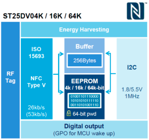

Новая серия микросхем беспроводной NFC/I2C-памяти ST25DV от STMicroelectronics соответствует стандартам ISO15693 и NFC Type 5. Главной особенностью ST25DV является режим скоростного обмена Fast data transfer, который реализуется через внутренний буфер 256 байт ОЗУ (Mailbox).
Микросхема может использоваться как в варианте обычной динамической NFC-метки (NFC TAG, NDEF message support), так и в качестве интерфейса для беспроводного обновления прошивки конечного продукта через RFID-протокол. В последнем варианте именно режим скоростного обмена позволяет существенно сократить время загрузки firmware. В реальном эксперименте на загрузку образа для STM32F405 размером 110 кбайт ушло около 45 секунд.
Внутренние блоки ST25DV
Доступно несколько вариантов микросхем ST25DV04K, ST25DV16K и ST25DV64K, с емкостью EEPROM-памяти 4/16/64 Кбит соответственно. По интерфейсу I²C микросхемы могут работать с любым микроконтроллером при наличии постоянного питания. По радиоинтерфейсу можно взаимодействовать с ST25DV даже без наличия питания - энергию для записи и считывания данных микросхема получает из электромагнитного поля ридера. При необходимости, радиоинтерфейс можно отключать через I²C. Внутренняя EEPROM-память может разбиваться на 4 гибкие области с их защитой 64-битным паролем. Микросхема может взаимодействовать как с NFC-совместимыми смартфонами, так и со специализированными RFID-ридерами 13.56 МГц.
Отдельный GPO-пин микросхемы может информировать хост о различных событиях, например, обнаружение ВЧ-поля, активность радиоинтерфейса или доступность сообщения в Mailbox. При определенных условиях, ST25DV реализует технологию Energy Harvesting, позволяя запитать подключенную внешнюю схему от энергии RFID-ридера.
Особенности NFC-памяти ST25DV
