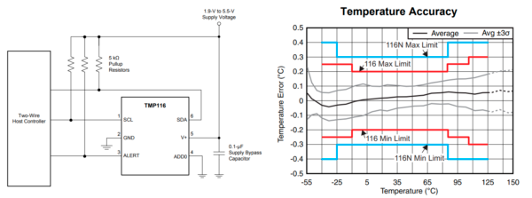

Новый цифровой датчик температуры TMP116 от Texas Instruments относится к семейству прецизионных измерителей с интегрированной EEPROM-памятью. TMP116 выдает 16-битный результат с разрешающей способностью 0.0078°C и точностью ±0.2°C без какой-либо пользовательской калибровки. Микросхема имеет возможность программирования сигнала тревоги при выходе температуры за заданные значения. Управление микросхемой и выдача результатов измерений производится по I²C-интерфейсу.
Интересной особенностью TMP116 является возможность предварительной настройки режима работы датчика на определенный режим с сохранением параметров в EEPROM. В этом случае, после подачи питания датчик сам загружает сохраненные настройки из EEPROM и может работать, например, в режиме термостата с заданным порогами без участия внешнего микроконтроллера.
Как известно, при измерении с высокой точностью, собственный ток потребления может привести к разогреву датчика и, соответственно, к искажению результата. TMP116 потребляет лишь 3,5 мкА, что позволяет избежать негативного влияния на точность измерений. Рабочее напряжение датчика TMP116 лежит в диапазоне от 1.9 В до 5.5 В.
Подключение и параметры точности TMP116
Благодаря высокой точности и широкому измеряемому температурному диапазону –55…125°C, цифровой сенсор TMP116 может выступать как замена дорогостоящим RTDs-измерителям PT100, PT500, PT1000.
Каждый датчик содержит уникальный идентификатор (NIST traceable) и проходит 100% тестирование на производственном оборудовании, калиброванном в соответствии с ISO/IEC 17025.
