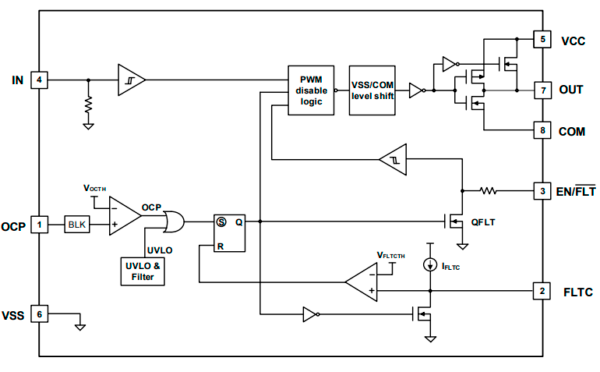

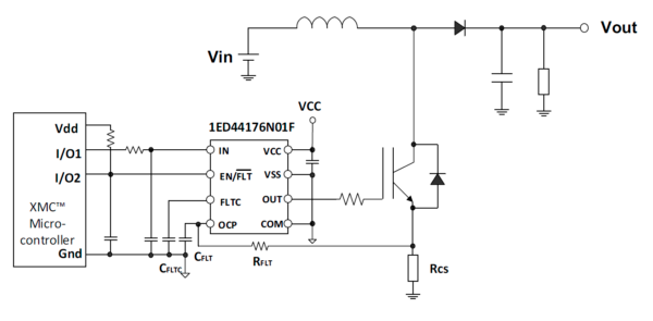

Компания Infineon представила новый одноканальный драйвер затвора для силового MOSFET или IGBT транзистора - 1ED44176N01F - драйвер "нижнего плеча" с максимальным напряжением собственного питания до 25 В.
1ED44176N01F ориентирован для работы в корректорах коэффициента мощности (PFC) с цифровым управлением и других узлах преобразования питания с несимметричной топологией. Драйвер способен обеспечить максимальный ток нарастания 0,8 A и ток спада 1,75 A.
Драйвер 1ED44176N01F оснащен компаратором для реализации защиты от перегрузки по току (OCP) и схемой защиты от пониженного напряжения питания. Выход статуса защиты одновременно служит входом для выключения драйвера.
Драйвер доступен 8-выводном корпусе PG-DSO8.
Схема включения драйвера 1ED44176
Структурная схема драйвера 1ED44176
Особенности 1ED44176
- защита от перегрузки по току;
- порог перегрузки по току 0,5 В с точностью ± 5%;
- блокировка питания при пониженном напряжении;
- КМОП-триггерные входы;
- 3, 5, 15 В-совместимые входы;
- выход в фазе с входом;
- раздельная "земля" между для входной логики и силовым выходом;
- защита от ЭСР: 2 кВ, согласно HBM.
