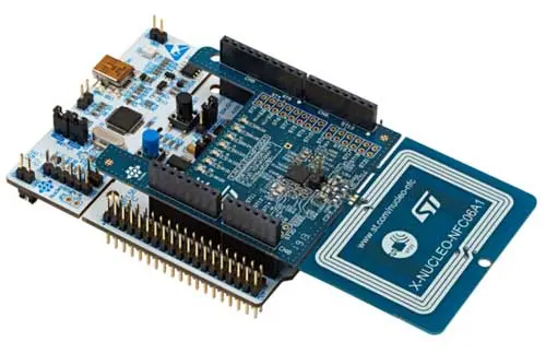

Плата X-NUCLEO-NFC06A1 позволяет оценить работу микросхемы RFID-ридера ST25R3916 в связке с микроконтроллером STM32. Плата может быть установлена в качестве мезонинной на любую плату NUCLEO-STM32, однако готовые приложения в рамках пакета X-CUBE-NFC6 доступны только для плат NUCLEO-L053R8 или NUCLEO-L476RG (приобретаются отдельно). Предлагаемый в исходных кодах пример позволяет осуществлять форматирование, загружать данные и вычитывать информацию из NFC-tag микросхем с помощью простого набора команд, отправляемых через UART.
Новая отладочная плата позволяет тестировать RFID самых распространенных протоколов стандартов – ISO (14443/15693) а также поддерживает схему двухстороннего обмена информацией "точка-точка".
Один из вариантов реализации сверхмалого потребления - переход из режима сна в активный режим при помощи обнаружения NFC-метки емкостным методом. Микросхема содержит встроенный механизм подстройки параметров антенного тракта, что бы нивелировать расстройку параметров при нахождении в поле антенны проводящих предметов или при изменении температуры/влажности.
Подключение X-NUCLEO-NFC06 к STM32
Основные характеристики:
- NFC-ридер ST25R3916;
- Антенна считывателя в виде печатной катушки 13,56 МГц;
- Индикация режимов работы с помощью набора светодиодов;
- Поддержка ISO 18092 (пассивный/активный);
- Работа в качестве NFC-карты;
- Большая дальность (Pвых = 1,7 Вт);
- Подключение одной или двух антенн;
- Обнаружение NFC-tag емкостным или индуктивным способом;
- Автоподстройка антенного тракта;
- Поддержка MIFARE™ Classic в прозрачном режиме;
- Библиотека в STM32Cube с исходным кодом приложений.
