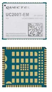

Quectel UC200T – это экономичный и высокопроизводительный модуль UMTS/HSPA+ со скоростью передачи данных до 21 Мбит/с в нисходящем канале и до 5,76 Мбит/с в восходящем канале. UC200T совместим с серией Quectel UC20 и LTE EC2x/EG2x-G (EC25, EC21, EC20 R2.0, EC20 R2.1 и EG25-G) в корпусе SMT, что обеспечивает плавный переход между сетями 3G и 4G. Кроме того, UC200T полностью обратно совместим с существующими сетями EDGE и GSM/GPRS.
UC200T доступен в двух вариантах – UC200T-EM и UC200T-GL. В соединениях UMTS/HSPA+ модуль UC200T-EM подходит для европейских и азиатско-тихоокеанских сетей, а UC200T-GL – для глобальных сетей. Благодаря улучшенному теплоотводу и неразрушаемой маркировке с помощью лазерной гравировки, модули UC200T отлично подходят для автоматизированного и массового производства.
Универсальное посадочное место под 3G/4G-модули
Богатый набор интернет-протоколов, стандартные интерфейсы (USB/UART/PCM/ADC/NETLIGHT/SD*), а также многочисленные драйверы (USB-драйверы для Windows 7/8/8.1/10, Linux и Android) расширяют применимость модуля для широкого спектра М2М-приложений, таких как автоматизация, интеллектуальные системы учета, системы слежения, охранные решения, маршрутизаторы, беспроводные POS, мобильные вычислительные устройства, смартфоны и планшетные компьютеры.
Полный набор технической документации включает описание AT-команд, рекомендации по разработке схемотехники и инструкции по работе со встроенным TCP/IP-стеком.
Внешний вид модуля UC200T
