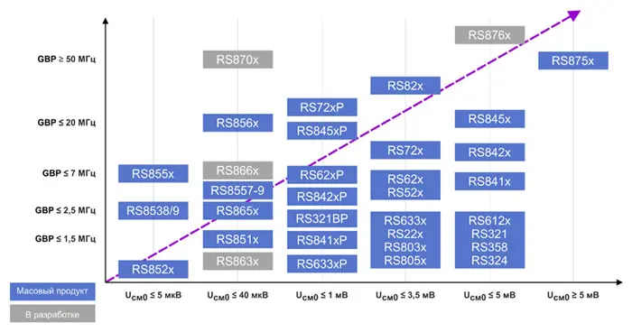

Линейки операционных усилителей RUNIC
Рис. 1. Линейки операционных усилителей RUNIC

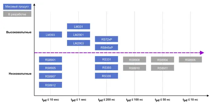

Линейки аналоговых компараторов RUNIC
Рис. 2. Линейки аналоговых компараторов RUNIC

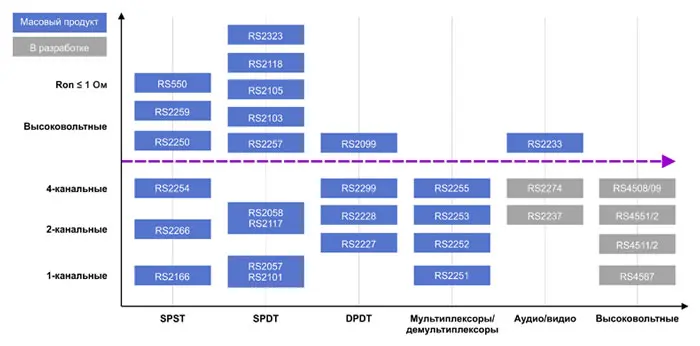

Аналоговые ключи производства RUNIC
Рис. 3. Аналоговые ключи производства RUNIC

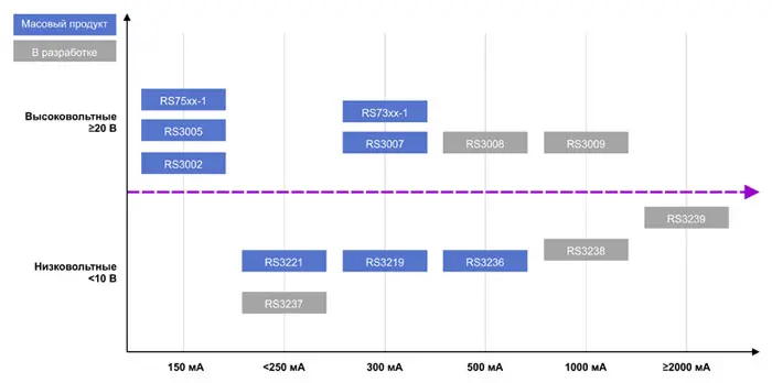

Ассортимент линейных стабилизаторов питания (LDO)
Рис. 4. Ассортимент линейных стабилизаторов питания (LDO)

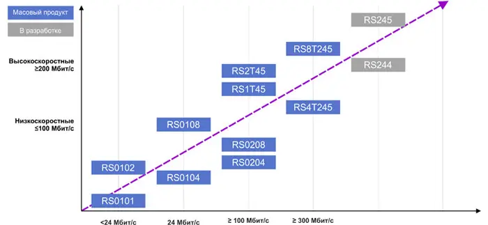

Микросхемы преобразователей уровней напряжения
Рис. 5. Микросхемы преобразователей уровней напряжения
