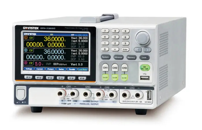

Компания GW Instek анонсировала новую модель программируемого источника питания постоянного тока GPP-73650. Новинка имеет 3-х канальное исполнение, выходное напряжение 36 В и ток до 5 А, обеспечивает высокое разрешение регулировки выходных параметров (0,1 мВ; 0,1 мА). Третий дополнительный нерегулируемый канал имеет фиксированные номиналы напряжения 1,8 В/ 2,5 В/ 3,3 В/ 5 В (ток до 5 A), на переднюю панель также добавлен выход USB (5 В/ 3 А). Предусмотрен режим автотрекинга внутренних каналов Кан1/ Кан2 в функции "Ведущий/ Ведомый" (последовательно/ параллельно). С учетом этой функциональной возможности максимальное Uвых достигает 72 В, сила тока до 10 А в зависимости от выбранной схемы объединения. При этом максимальная выходная мощность (Кан1 + Кан2) отдаваемая от источника питания для одного потребителя составляет 385 Вт.
GPP-73650
GPP-73650
Модель GPP-73650 имеет функциональность "2 в 1": каждый из основных каналов Кан1/ Кан2 может функционировать в режиме выдачи напряжения и тока в нагрузку ("Источник") или работать в режиме поглощения мощности до 50 Вт с поддержкой CV, CC, CR ("Нагрузка"). Такое решение позволяет источнику питания одновременно на одном из каналов выдавать напряжение питания, а на другом канале отбирать мощность как электронная программируемая нагрузка. Такое совмещение функций при тестировании электронных изделий с батарейным питанием позволяет одним устройством реализовать процесс заряда и эмулирование разряда аккумулятора.
Особенности и преимущества GPP-серии:
  • Большой цветной ЖК- дисплей (TFT, диагональ 11 см)
  • Функция поглощения мощности до 50 Вт (с режимами CC, CV, CR)
  • 2-х полярный выход (гнездо "Ground" с общей точкой 0-потенциала)
  • Внутренняя память для записи выходных профилей
  • Встроенные шаблоны Uвых (8 типов формы)
  • Вход/ выход аналогового программирования (I/O)
  • Время установления выходного напряжения регулируемых каналов: ≤50 мкс
  • Функция регистратора параметров на выходе U/I (мин. выборка 1 изм/с)
  • Индивидуальные клавиши электронного отключения выходов каналов
  • Малошумящий вентилятор охлаждения
  • Стандартные интерфейсы: LAN, USB, RS-232
  • Предусмотрен вариант исполнения с GPIB (только заводская установка !).

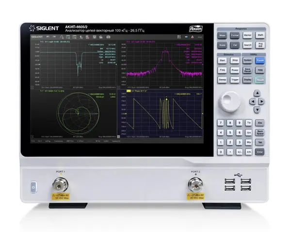

Представляем новую серию векторных анализаторов цепей под торговой маркой АКИП™ - АКИП-6605. Новая серия векторных анализаторов цепей представляет собой логическое продолжение серии АКИП-6604. В серию АКИП-6605 входит две модели с частотными диапазонами от 100 кГц до 13,5 ГГц и от 100 кГц до 26,5 ГГц и позволяют выполнять 2-х портовые измерения. В отличие от "обычного" анализатора цепей, векторные анализаторы цепей (VNA) позволяют обнаруживать и наблюдать фазовые соотношения исследуемых сигналов.
Анализаторы цепей серии АКИП-6605 представляют собой эффективные инструменты для вычисления добротности (Q-фактор), полосы пропускания и вносимых потерь фильтра. Они поддерживают возможность добавления (моделирования) или удаления измерительных оснасток, функцию допускового контроля и тестирование пульсаций. Анализаторы цепей серии АКИП-6605 также поддерживают различные виды калибровки и коррекции при измерении S-параметров: SOLT, SOLR, TRL, и расширенная калибровка для повышения гибкости в исследованиях, разработках и в производственных приложениях.
АКИП-6605/2
АКИП-6605/2
Ключевые особенности:
  • Рабочий диапазон частот:
    • 100 кГц … 13,5 ГГц – АКИП-6605/1
    • 100 кГц … 26,5 ГГц – АКИП-6605/2
  • Двухпортовое измерение S-параметров
  • Полоса фильтра ПЧ (IFBW): 10 Гц … 3 МГц
  • Диапазон установки выходного уровня: - 55 дБм … 10 дБм
  • Разрешение: 1 Гц, 0,05 дБ
  • Динамический диапазон: 125 дБ (полоса ПЧ = 10 Гц)
  • Различные виды калибровки: простая, расширенная, полная, TRL-калибровка (SOLT, SOLR, TRL)
  • Измеряемые параметры: параметры рассеяния (S-параметры), дифференциальные измерения, измерения приемника, анализ параметров во временной области (опция), параметры пульсаций, импеданс, добавление или удаление кабелей и испытательных приспособлений, TDR рефлектометр (опция), измерение параметров смесителей с преобразованием частоты, скалярным методом (опция).
  • Поддержка инжекторов питания (Bias-Tees)
  • Сенсорный экран, диагональ экрана 30,7 см (разрешение 1280x800)
  • Интерфейсы: USB, LAN, GPIB (опция)
  • Дистанционное управление: SCPI/Labview/IVI на базе USB-TMC/VXI-11/Socket/Telnet/WebServer
  • Видео выход (HDMI)
Анализатор снабжен большим (диагональ 30,7 см) цветным сенсорным экраном с разрешением 1280x80 и поддерживает несколько режимов вывода результатов измерений
Новая серия векторных анализаторов цепей АКИП-6605 сочетает в себе широкие функциональные возможности, современный дизайн, и позволяет выбрать оптимальную модель под широкий спектр задач. Новинка может быть использована для тестирования и проверки коаксиальных кабелей, делителей, сумматоров, антенн, разветвителей, фильтров на поверхностных акустических волнах (SAW) и дифференциальных усилителей, в том числе:
  • Анализ достоверности передачи сигнала
  • Испытания ВЧ-компонентов
  • Измерение режекторных фильтров с высоким коэффициентом подавления в полосе заграждения
  • Испытания многопортовых модулей (2 порта)
  • Измерения параметров материалов
