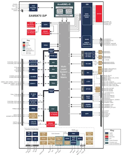

Формат SiP существенно упрощает разводку печатной платы, уменьшает занимаемую площадь и снижает стоимость BOM.
SAM9X75D5M block diagram showing integrated memory and interfaces
Block diagram of the SAM9X75D5M hybrid SiP architecture
