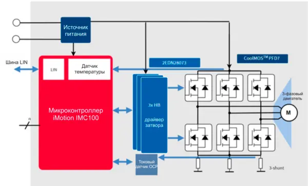

Пример использования транзисторов линейки PFD7 для управления маломощным электродвигателем
