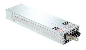

RSP-1600 — в металлическом кожухе, с регулировкой выходного напряжения
RSP-1600 - в металлическом кожухе, с регулировкой выходного напряжения

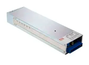

RCP-1600 — в 19-дюймовую стойку, с регулировкой выходного напряжения
RCP-1600 - в 19-дюймовую стойку, с регулировкой выходного напряжения

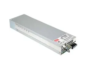

RPB-1600 — интеллектуальное зарядное устройство
RPB-1600 - интеллектуальное зарядное устройство

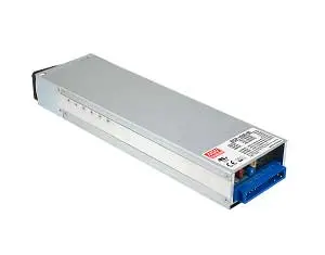

RCB-1600 — в 19-дюймовую стойку, зарядное устройство
RCB-1600 - в 19-дюймовую стойку, зарядное устройство

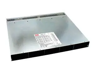

RHP-1U — полка для установки RCP/RCB-1600 в 19-дюймовую стойку
RHP-1U - полка для установки RCP/RCB-1600 в 19-дюймовую стойку
