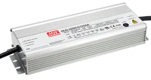

Компания ЭЛТЕХ предлагает AC-DC светодиодные драйверы серии HLG-320H-С на 320 Вт. Они имеют стабилизацию выходного тока от 700 до 3500 мА и максимальное выходное напряжение 428 В DC.Высоковольные драйверы светодиодов серии HLG-320H-C
Максимальный КПД – 94%, диапазон рабочих температур окружающей среды – -40…+70 °С. Широкий диапазон входного напряжения 90…305 В AC и устойчивость к входным импульсам до 4 кВ, создаваемым молниями и коммутационными процессами, позволяет преобразователям работать с низкокачественными силовыми сетями. Благодаря защите от пыли и влаги IP65/IP67 эти драйверы могут работать в жестких климатических условиях.
HLG-320H-С
Источники HLG-320H-C имеют следующие типы исполнения:
  • Модели с суффиксом "A"  выполнены по IP65 и имеют регулировку выходного тока встроенным потенциометром, доступ к которому закрывается герметизирующей заглушкой
  • Модели с суффиксом "B"  выполнены по IP67 и имеют входной кабель для регулировки яркости светодиодов (диммирования) одним из трех способов: изменением постоянного напряжения от 1 до 10 В, ШИМ-сигналом или внешним потенциометром
  • Модели с суффиксом "D2"  выполнены по IP67 и имеют возможность установки интеллектуального димминга посредством устройства SDP-001, подключаемого к компьютеру
  • Модели с суффиксом "DA"  выполнены по IP67, имеют кабель для подключения к DALI-контроллеру
Драйверы HLG-320H-C найдут широкое применение в осветительных приборах и устройствах светодиодной подсветки с последовательным соединением светодиодов: элементах декоративного, архитектурного, театрального и сценического освещения, светильниках производственных помещений, тоннелей и открытых пространств.
