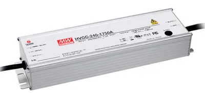

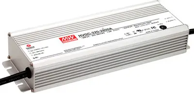

Компания ЭЛТЕХ предлагает AC-DC светодиодные драйверы серии HVG(C)-240/320 на 240 и 320 Вт. Модели HVGC-240/320 имеют стабилизацию выходного тока от 700 до 3500 мА с максимальным выходным напряжением 428 В DC. Модели HVG-240/320 имеют совместный режим стабилизации тока или напряжения в зависимости от используемой нагрузки.
Отличительной особенностью светодиодных драйверов HVG(C) является расширенный диапазон входного напряжения, который составляет 180...528 В AC. Максимальный КПД – 94,5%, диапазон рабочих температур окружающей среды – -40…+70 °С. Благодаря защите от пыли и влаги IP65/IP67 эти AC-DC драйверы могут работать в жестких климатических условиях.
Cерия HVG(C)-240
Cерия HVG(C)-240
Cерия HVG(C)-320
Cерия HVG(C)-320

HVG-240-24A (B/D2)
HVG-240-30A (B/D2)
HVG-240-36A (B/D2)
Номинальное напряжение, В
24
30
36
Выходное напряжение в режиме стабилизации тока, В
12...24
15...30
18...36
Номинальный ток, А
10
8
6,7
Диапазон регулировки Iвых, А
регулируется встроенным потенциометром (для типа A)
5...10
4...8
3,3...6,7
Мощность, Вт
240
240
241,2
КПД, %
92
92,5
92,5
Пульсации и шумы, мВ, макс., размах
150
200
250
HVG-240-42A (B/D2)
HVG-240-48A (B/D2)
HVG-240-54A (B/D2)
42
48
54
21...42
24...48
27...54
Номинальный ток, А
5,7
5
4,5
выходного тока, А
2,85...5,7
2,5...5
2,25...4,5
Мощность, Вт
239,4
240
243
КПД, %
92,5
92,5
93
250
250
350
HVG-320-24A
(B/D2)
HVG320-30(B/D2)
HVG320-36(B/D2)
24
30
36
12...24
15...30
18...36
Номинальный ток, А
13,4
10,7
8,9
6,7...13,4
5,35...10,7
4,45...8,9
Мощность, Вт
321,6
321
320,4
КПД, %
93
93
94
150
200
250
HVG-320-42A
(B/D2)
HVG-320-48A
(B/D2)
HVG-320-54A
(B/D2)
42
48
54
21...42
24...48
27...54
Номинальный ток, А
7,6
6,7
6
выходного тока, А
3,8...7,6
3,35...6,7
3...6
Мощность, Вт
319,2
321,6
324
КПД, %
94
94,5
94,5
250
250
350
HVGС-240-700A
(B/D2)
HVGС-240-1050A
(B/D2)
HVGС-240-1400A
(B/D2)
Номинальный ток, мА
700
1050
1400
Выходное напряжение, В
171,4...342,8
114,3...228,6
85,7...171,4
Диапазон регулировки Iвых, мА
350...700
525...1050
700...1400
Мощность, Вт
240
240
240
КПД, %
93,5
93,5
93
Пульсации и шумы, В, макс., размах
2
1,5
1
HVGС-240-1750A
(B/D2)
HVGС-240-2100A
(B/D2)
HVGС-240-2800A
(B/D2)
HVGС-240-3500A
(B/D2)
Номинальный ток, мА
1750
2100
2800
3500
68,5...137,1
57,2...114,3
42,9...85,7
34,3...68,6
875...1750
1050...2100
1400...2800
1750...3500
Мощность, Вт
240
240
240
240,1
КПД, %
93,5
93,5
93
92,5
1
1
1
1
HVGС-320-700A
(B/D2)
HVGС-320-1050A
(B/D2)
HVGС-320-1400A
(B/D2)
Номинальный ток, мА
700
1050
1400
214...428
152,4...304,8
114,3...228,6
350...700
525...1050
700...1400
Мощность, Вт
300
320
320
КПД, %
94
94
94
2
1,5
1
HVGС-320-750A
(B/D2)
HVGС-320-100A
(B/D2)
HVGС-320-2800A
(B/D2)
HVGС-3203500A
(B/D2)
Номинальный ток, мА
1750
2100
2800
3500
91,4...182,8
76,2...152,4
57...114,3
45,7...91,4
875...1750
1050...2100
1400...2800
1750...3500
Мощность, Вт
320
320
320
320
КПД, %
94
94
93,5
93,5
1
1
1
1
