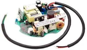

HBG-100P
Серия HBG-100P

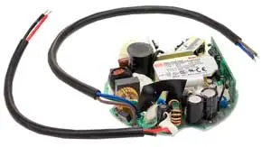

HBG-160P
Серия HBG-160P

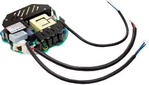

HBG-240P
Серия HBG-240P
