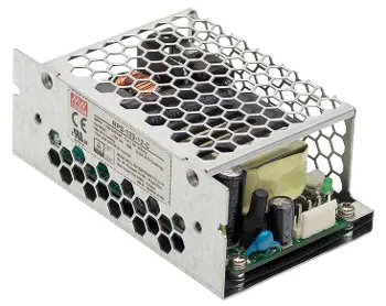

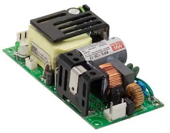

Представлены как модели открытого исполнения (RPS-120), так и модели в кожухе (RPS-120-C)
Серия RPS-120
Серия RPS-120
Серия RPS-120-С
Серия RPS-120-С
