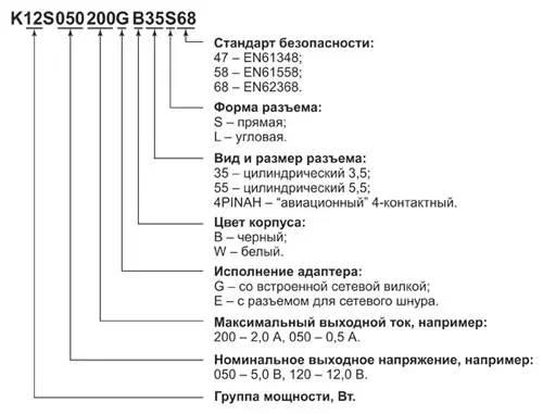

Со склада компании Компэл и под заказ теперь доступны сетевые адаптеры и USB-зарядные устройства производителя KPTEC в диапазоне мощности от 2,5 до 30 Вт. Продукция этого производителя характеризуется высокой надежностью и приемлемой стоимостью. Представленные адаптеры выпускаются в двух вариантах, которые различаются размерами выходного разъема (внешний диаметр х внутренний диаметр; см. таблицу). Помимо этого, под заказ можно выбрать цвет адаптера: черный или белый (см. расшифровку наименования); на складе в настоящее время имеются адаптеры черного цвета.

Расшифровка наименования адаптеров зарядных устройств KPTEC:
