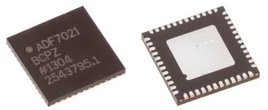

Внешний вид ADF7021
Внешний вид ADF7021

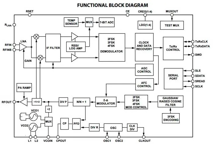

Блок-схема ADF7021
Блок-схема ADF7021
