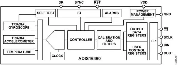

Компания ЭЛТЕХ предлагает ADIS16460 – модуль, представляющий собой прецизионную инерционную измерительную систему с шестью степенями свободы, включающую в себя трехосевой гироскоп и трехосевой акселерометр. Он сочетает в себе передовые технологии и схемы аналогового преобразования сигналов, оптимизирующие динамические характеристики. Чувствительность, смещение и рассогласование осей каждого датчика подвергается заводской калибровке, и, как следствие, датчики имеют индивидуальные формулы динамической компенсации, которые обеспечивают высокую точность измерения. Модуль предоставляет пользователю простой и экономически эффективный способ интеграции прецизионных, многоосевых измерений параметров движения в промышленные системы, особенно по сравнению со сложностью и объемом инвестиций при реализации того же на базе дискретных устройств. Связь с модулем осуществляется посредством интерфейса SPI. Модуль имеет 14 контактов и работает в температурном диапазоне от −25° C до +85° C.

Основные характеристики:
Диапазон измеряемых ускорений:   ±5 g
Диапазон измеряемой угловой скорости   ±100°/с
Полоса пропускания (гироскопы):   375 Гц
Полоса пропускания (акселерометры):   350 Гц
Плотность шума в полосе от 10 Гц до 40 Гц (гироскопы):   0,004 °/с/√Гц (СКЗ)
Плотность шума в полосе от 10 Гц до 40 Гц (акселерометры):   0,2 mg/√Гц (СКЗ)
Стабильность смещения нуля гироскопов (в пуске) 8°/ч
Стабильность смещения нуля акселерометров (в пуске) 0,2 mg
Рабочий температурный диапазон От −25° C до +85° C
Интерфейс: SPI
Напряжение питания От 3,15 В до 3,45 В
