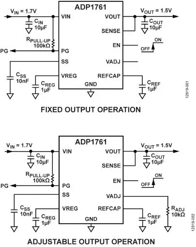

Схема подключения ADP1761 с фиксированным и регулируемым выходным напряжением
