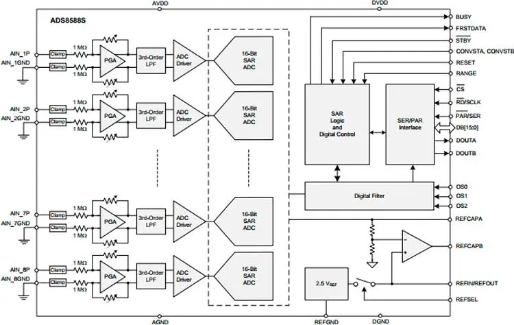

ADS8588S – SAR АЦП с одновременным преобразованием 8 сигналов
ADS8588S – это система сбора данных на кристалле, которая состоит из 8 аналого-цифровых преобразователей последовательного приближения (SAR), работающих одновременно. АЦП имеют разрешающую способность 16 Бит и производительность до 200 000 преобразований в секунду.
Все модели семейства ADS85xx/ADS86xx имеют в своем составе программируемые усилители (PGA) с высоким импедансом (1 МОм), буферы, настройку входного диапазона (±10 В и ±5 В), набор низкочастотных фильтров и защиту. Таким образом, новые АЦП имеют необходимый набор периферийных модулей и функций для реализации аналоговой части системы сбора данных в одной микросхеме. Все представленные модели имеют высокие показатели по точности и стабильности метрологических характеристик, а также возможность работать по двум интерфейсам (Параллельный, SPI).
Блок-схема ADS8588S
Блок-схема ADS8588S
ADS8588S
ADS8578S
ADS8584S
ADS8586S
ADS8688

Отдельно стоит отметить, что данное семейство АЦП от Texas Instruments является хорошей заменой с улучшениями метрологическими характеристик семейству AD76xx:
ADS8578S
AD7607
Входной диапазон
±10 В; ±5 В
±10 В; ±5 В
Макс. Скорость
200 кSPS
200 кSPS
Рабочий температурный диапазон
от -40ºC до125ºC
от -40ºC до 85ºC
SNR
92.7 дБ (±10 В), 92.2 дБ (±5 В)
84.5 dB (±10 V), 84.5 dB (±5 V)
SINAD
92.7 дБ (±10 В), 92.1 дБ (±5 В)
DNL (max)
±0.5 МЗР
±0.95 LSB
INL (max)
±0.45 МЗР
±0.5 LSB
