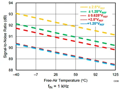

Соотношение сигнал шум в диапазоне температур

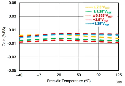

Ошибка усиления в диапазоне температур

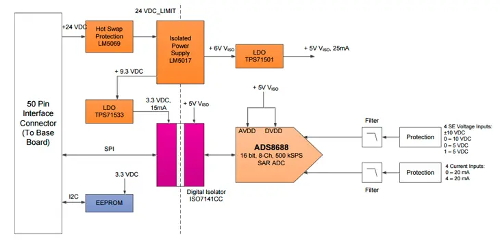

Блок диаграмма решения входного блока ПЛК с использованием ADS8688
