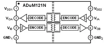

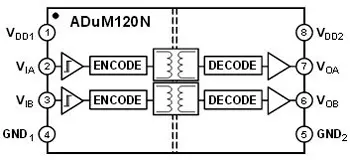

ADuM120N и ADuM121N ― двухканальных цифровые изоляторы с напряжением изоляции 3 кВ от Analog Devices, Inc. Они имеют улучшенные характеристики по сравнению с существующими аналогами. Максимальная задержка распространения сигнала составляет 13 нс с искажением ширины импульса не более 5 нс при напряжении питания 5 В. Каналы передачи данных ADuM120N и ADuM121N независимы и могут работать при напряжениях питания от 1,8 В до 5 В, что позволяет применять эти изоляторы в системах с низкими уровнями напряжений.
ADuM120N и ADuM121N идеально подходит для применения в многоканальных промышленных системах и контрольно измерительном оборудовании, в системах использующих токовую петлю 4-20 мА, а так же имеющих различные внешние датчики.
ADuM120N
 ADuM121N
