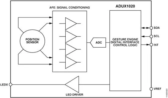

Компания  ЭЛТЕХ предлагает ADUX1020 - высокоэффективный фотометрический датчик с интегрированными схемами управления для распознавания жестов и детектирования близости объектов.  Интегрированная в ADUX1020 схема управления включает в себя конфигурируемый каскад синхронного детектирования сигналов светодиода, малошумящий аналоговый входной интерфейс с широким динамическим диапазоном и низким энергопотреблением, аналого-цифровой преобразователь для выдачи информации о координатах, а также драйвер светодиода. Фотометрический сенсор обладает углом обзора 120° и рабочей дистанцией до объекта от 0,5 см до 20 см. ADUX1020 выпускается в 8-выводном корпусе LFCSP (2x3 мм), рабочий температурный диапазон составляет от −40°C до +85°C.
Блок-схема
Блок-схема
