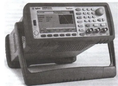

Семейство генераторов сигналов Agilent серии 33500В
Компания Agilent Technologies представила генераторы сигналов серии 33500В. Восемь новых одно- и двухканальных моделей, генерирующие сигналы в полосе частот от 1 мкГц до 30 МГц, используют эксклюзивную технологию создания сигнала Trueform, которая предлагает широкие возможности генерации полного набора сигналов для измерений.
Новые генераторы сигналов обеспечивают самый низкий в своем классе джиттер и минимальные гармонические искажения. Благодаря коэффициенту нелинейных искажений менее 0,04 % и уровню негармонических составляющих менее 75 дБн, генераторы серии 33500В формируют свободные от шумов сигналы. Время нарастания и спада 8,4 не и низкое значение джитте-ра позволяют инженерам точнее устанавливать точки запуска. Разрешение 16 разрядов дает возможность устанавливать выходное напряжение от 1 мкВ, что требуется для тестирования современных низковольтных схем.
Расширение возможностей генераторов серии 33500В обеспечивается с помощью простых программных обновлений, например, расширение диапазона частот, добавление функции истинно поточечного построения сигналов и увеличение объема памяти.
Технология Trueform
В течение последних двух десятилетий в генераторах сигналов стандартной формы и недорогих генераторах сигналов произвольной формы преимущественно использовалась технология прямого цифрового синтеза (DDS). Генераторы сигналов, построенные на основе DDS, имеют высокое разрешение по частоте, позволяют создавать специальные сигналы и обладают при этом невысокой стоимостью. Однако технология DDS имеет и присущие ей ограничения. "Технология Trueform предлагает новую альтернативу, которая объединяет лучшие черты DDS и поточечной архитектуры, устраняя присущие обеим технологиям ограничения, - сказал Гари Уайтман (Gary Whitman), вице-президент и генеральный менеджер отдела системных решений компании Agilent. - Технология Trueform использует эксклюзивный метод дискретизации, который обеспечивает непревзойденные характеристики по низкой цене, свойственной DDS".
Уникальные возможности генераторов серии 33500В
Кроме поточечного построения произвольных сигналов генераторы серии 33500В обладают функциями, обычно отсутствующими в приборах этого класса:
-    суммирование и объединение сигналов позволяет легко добавлять к сигналам шумы для тестирования в неблагоприятных условиях с использованием для этого только одного канала.
В 2-канальной модели можно суммировать и объединять до четырех сигналов;
-    шум с переменной полосой позволяет настраивать полосу встроенного генератора шума для управления частотным спектром генерируемых сигналов;
-    последовательное воспроизведение сигналов позволяет создавать сложные сигналы с несколькими одинаковыми сегментами, за счет чего можно строить длинные сигналы с минимальным расходом памяти прибора;
-    генерация псевдослучайных двоичных последовательностей позволяет тестировать цифровые последовательные шины, подавая стандартные псевдослучайные двоичные последовательности, такие как PN7 или PN19, что исключает потребность в отдельном генераторе импульсов;
-    опциональный плеер модулирующих сигналовIQ предлагает специалистам, работающим в области беспроводной связи,экономичное решение по воспроизведению подобных сигналов не прибегая к помощи дорогого специального генератора.
