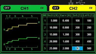

Программирование
Функция программирования источника с передней панели позволяет задать до 5 групп настроек выходных параметров, таких как ток, напряжение и длительность шага. Что предоставляет пользователям простую функцию программирования формы выходного сигнала. А возможность подключения к ПК и использование программного обеспечения Siglent EasyPower обеспечивает полный спектр требований к дистанционному управлению прибором.

Программирование с передней панели

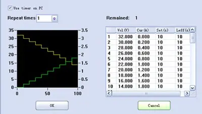

Программное обеспечение EasyPower
