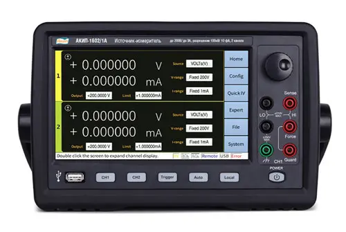

Источник-измеритель АКИП-1602/4
Серия АКИП-1602 в зависимости от модификации обеспечивает работу в диапазоне до ±63/ ±210 В (напряжение), до ±3,3 / ±1,515 A (непрерывный ток), в режиме импульсного тока до ±10,5, выходная мощность до 38,8 Вт. Число каналов: 1 или 2 (модели с индексом А).
В первом и третьем квадрантах прибор является источником питания для подачи калиброванного напряжения и тока в нагрузку. Во втором и четвертом квадрантах устройство функционирует как электронная нагрузка для внутреннего поглощения и рассеивания энергии. При работе в функции источника питания или при отборе мощности от нагрузки значения напряжения, тока и сопротивления могут быть измерены с точностью ±0,02% (DCV, базовая) и максимальным разрешением 100 нВ/ 10 фА/ 1 мкОм (в зависимости от модификации). Все модели оснащены большим графическим, сенсорным ЖК-дисплеем (TFT, диаг. 17см, разрешение 800х480).
