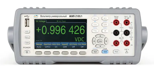

Новая серия универсальных вольтметров АКИП-2105
Представляем новую серию универсальных вольтметров - АКИП-2105, которая состоит из трех моделей. Флагманская модель вольтметра АКИП-2105/1 имеет высокие технические характеристики на уровне ведущих брендов рынка современного измерительного оборудования в данной категории СИ. Базовая погрешность измерений составляет ±0,0035% (DCV), максимальное разрешение 6½ разряда. Новинки обладают превосходным цветным графическим дисплеем с диагональю 11 см, что делает работу с вольтметром удобной и производительной. Поддерживается режим отображения графика параметра, построения гистограмм, трендов в реальном времени и функция линейной графической шкалы.
Вольтметры обеспечивают связь с внешними устройствами через интерфейсы USBTMC, LAN, RS-232 в стандартной комплектации. В качестве дополнительного интерфейса предусмотрен GPIB (опция). Исполнение с USBTMC означает поддержку измерений и соответствие USB Test & Measurement Class. Любые устройства USB соответствующие USBTMC могут при помощи VISA управляться с компьютера без ограничений, связанных с операционной системой. Процедура управления прибором через VISA в USBTMC такая же, как и для устройств GPIB.
Новые универсальные вольтметры серии АКИП-2105 обеспечивают измерение постоянного и переменного тока до 10 А, а также имеют увеличенный диапазон частот переменного сигнала до 10 кГц, по сравнению с модели предыдущих серий, где порог был до 5 кГц.
АКИП-2105/1АКИП-2105/1
Модели АКИП-2105/1 и АКИП-2105/2 относятся к вольтметрам с разрешением индикатора 6½ разрядов, но отличаются базовой погрешность 0,0035% и 0,0075% соответственно, а также наличием в модели АКИП-2105/1, дублирующих переднюю панель, гнезд на задней панели с возможностью переключения между ними. Самая младшая модель в данной серии, АКИП-2105/3, обладает индикатором с разрешением 5½ разрядов, базовая погрешность 0,01%.
