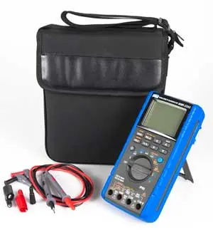

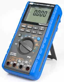

Модельный ряд портативных многофункциональных и прикладных средств промышленной калибровки под торговой маркой АКИП™ пополнился новой моделью АКИП-2202. Новинка представляет собой аппаратную модернизацию появившегося в 2007 году на рынке СИ калибратора-мультиметра модели АКИП-2201.
Помимо внешних изменений в дизайне прибора разработчиками был улучшен класс точности до ±0,1% (ранее базовая погрешность DVC составляла 0,2 %), верхняя граница диапазона измерения переменного напряжения расширена до 750 В (ранее 400 В), увеличен рабочий диапазон переменного сигнала 20 Гц…1000 Гц (ранее 40…400 Гц).
В новинке добавлена функция измерений ёмкости в режиме "Мультиметр", повышено быстродействие индикации на экране и теперь максимальная скорость составляет 20 изм/с (ранее 5 изм/с), в режиме имитации трансмиттера (калибратор петли тока с генерацией сигнала XMT) обеспечивается выходной уровень до 33 мА (ранее 22 мА). Среди новаций -дополнительный резистор 250 Ом в режимах измерения/ имитации силы тока для совместимости с HART-коммуникатором (поддержка протокола HART).
АКИП-2202
АКИП-2202
АКИП-2202
АКИП-2202
В качестве мультиметра прибор обеспечивает измерение: постоянного и переменного напряжения (DCV/ ACV), постоянного и переменного тока (DCA/ ACA), сопротивления, ёмкости, частоты, тестирование диодов и осуществление прозвонки цепи. Кроме того, АКИП-2202 позволяет выполнять измерения температуры при помощи выносных термопар S, B, E, K, J, T, N типа, а также термосопротивлений типа PT100 и Cu50.
Как калибратор ("источник") прибор имеет возможность генерации сигналов точных значений постоянного напряжения и тока, сопротивления, частоты, температуры для калибровки термопар и термосопротивлений с возможностью компенсации температуры холодного спая. Также мультиметр-калибратор АКИП-2202 имеет встроенный XMT преобразователь (генератор токовой петли) с возможностью установки напряжения от 5 до 28 В постоянного тока. Это позволяет специалистам при проведении испытаний при помощи АКИП-2202 обойтись без отдельного источника тока или другого вторичного преобразователя.
Диагностика датчиков облегчена генерированием сигнала с автоматическим линейно-пилообразным и дискретно нарастающим изменением уровня в диапазоне 25%…100% (с шагом 25% по току).
