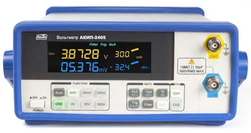

Новые модели имеют эргономичный дизайн, контрастный LED-дисплей. Экран прибора раздел на четыре части. Левая часть экрана отведена под отображения основного результата измерения. Для удобства пользователей сделана цветовая градация между результатами измерений по каналу 1 и каналу 2. Измерения по каналу 1 имеют желтый цвет, измерения каналу 2 имеют сини цвет, что напрямую связано с цветом входных разъемов. В правой части отображается один из возможных результатов дополнительных измерений: Впик-пик, Вт, дБВ, дБм, дБ. Все результаты дополнительных измерений являются математической функцией относительно нагрузки 50 Ом и опорного уровня 1 В. Так же в приборе реализована функция автоустановки "0" показаний (кнопка Null), при включении данного режима, происходит обнуление текущих показаний, например, это позволяет компенсировать влияние измерительного кабеля.
АКИП-2405
АКИП-2405
