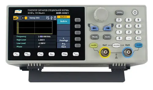

АКИП-3430/1
АКИП-3430/1

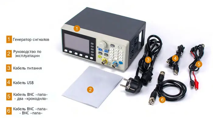

Комплект поставки
Комплект поставки
Серия генераторов АКИП-3430 имеет два полностью независимых выходных канала, что обеспечивает возможность генерации совершено произвольных сигналов (по частоте, амплитуде и форме) и переключаемое выходное сопротивление 1 МОм/ 50 Ом для обеспечения возможности подключения к различным трактам.
Генераторы сигналов имеют практично сконфигурированное меню и удобное расположение органов управления, оснащены цветным графическим ЖК-дисплеем с диагональю 9 см. Генераторы серии АКИП-3430 оснащены интерфейсом USB на задней панели для удаленного управления и программирования при помощи SCPI-команд.

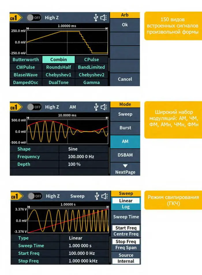

  • Формирование сигналов произвольной формы: ЦАП 14 бит, частота дискретизации до 300 МГц, память 100 кБ

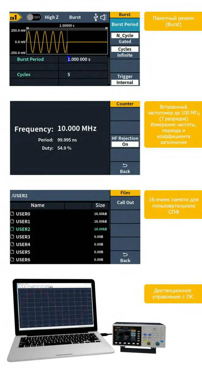

  • Режим качания (ГКЧ/Sweep) и формирования пакетов радиоимпульсов (Burst)
  • Широкий набор модуляций: АМ, ЧМ, ФМ, АМн, ЧМн, ФМн (BPSK, QPSK)

  • Встроенный частотомер: 100 мГц ~ 100 МГц (7 разрядов: частота, период)
  • Интерфейс ДУ: USB (поддержка SCPI/Labview).
  • Графический редактор для формирования сигналов СПФ (программа DS Wave с помощью ПК)
