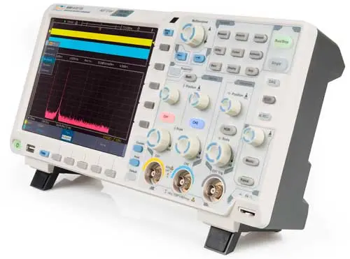

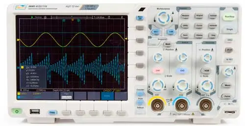

Модели АКИП-4122/10, АКИП-4122/11 представляют собой цифровые осциллографы высокого разрешения, в них применён 12-разрядный АЦП для увеличения точности измерений и возможностей наблюдения, анализа сложных и зашумленных сигналов. Реализовать 12-битное АЦП в настольных приборах до этого удалось только компании Teledyne LeCroy в осциллографах серии HDO4000, HDO6000, HDO8000.
АКИП-4122/11
АКИП-4122/11
АКИП-4122/11
АКИП-4122/11
Ключевые особенности
  • Большой объем внутренней памяти - до 40 М точек (20 М/на канал)
  • Высокая скорость сбора и вывода информации на экран - 75.000 осциллограмм в секунду.
  • Большой цветной дисплей (диагональ 21 см, 800х600 точек), компактный корпус, занимающий минимум площади на рабочем месте.
  • Возможность значительного увеличения функциональных возможностей и измерительных ресурсов осциллографов за счет заводской установки аппаратных опций: встроенный 1-канальный или 2-канальный генератор СПФ до 50 МГц, мультиметр 4000 отсчетов.
  • Декодирование протоколов I2C, SPI, RS232, CAN - опция.
  • Удобство и портативность обеспечивается опциональным модулем беспроводного доступа по WiFi для дистанционной связи с ПК.
  • Все осциллографы серии АКИП-4122/7 - АКИП-4122/11 могут иметь вариант заводского исполнения с сенсорным дисплеем (опция TOU).

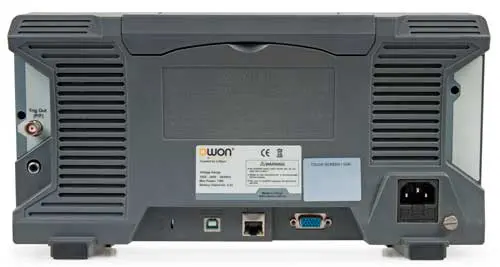

  • При необходимости доступен опциональный выход на задней панели VGA (AV) для выдачи сигнала на внешний монитор, телевизор или видеопроектор. В этом случае модель осциллографа в наименовании будет иметь индекс "V".
  • Опция батарейного питания. Следует подчеркнуть, что для новинок предлагается аккумуляторная батарея новой конфигурации, отличная от форм-фактора для ранее выпущенных моделей (АКИП-4122/1…АКИП-4122/6).
