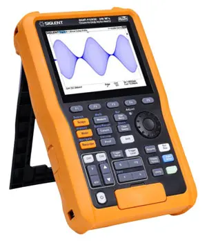

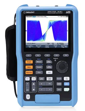

АКИП-4125/2С
АКИП-4125/2С
АКИП-4128/2С
АКИП-4128/2С
