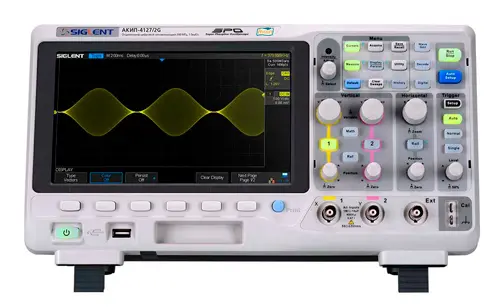

Представляем новую серию цифровых осциллографов АКИП-4127 (АКИП™) в составе 4-х моделей, которые отличаются полосой пропускания и наличием встроенного генератора сигналов. Максимальная частота дискретизации при сборе данных составляет 1 ГГц и делится между активными входными каналами осциллографа. Модели имеют 2-х канальное исполнение с полосами пропускания 100 МГц и 200 МГц. Разрядность АЦП по вертикали составляет 8 бит (до 11 бит в режиме увеличенного разрешения HiRes), память на каждый канал 7 МБ (14 МБ при объединении).
Серия АКИП-4127 относится к осциллографам эконом-класса, однако при этом обладает техническими новациями старших линеек, например, технологией SPO (Super Phosphor Oscilloscope). Технология SPO, реализующая скорость захвата до 60.000 осциллограмм в секунду и 256 уровней интенсивности свечения луча (обеспечивает при отображении яркостную или цветовую градацию частоты разверток в зависимости от частоты их повторения), позволяет обнаружить редкие события, аномалии и вариации в сигнале (модуляция яркости). Как результат - максимально достоверное отображение сигнала на экране.
Осциллографы имеют самый минимальный в своем классе коэффициент отклонения (К откл.), от 500 мкВ/дел (!), усовершенствованную аппаратную схему синхронизации, а также высокую стабильность запуска системы сбора данных с ультранизким уровнем собственного джиттера. Модели АКИП-4127 с индексом ”G” имеют встроенный функциональный генератор до 25 МГц с возможностью формирования сигналов произвольных форм (AWG). Осциллографы АКИП-4127G полностью совместимы с ПО EasyWave, которое позволяет создавать собственные формы в оболочке управляющего софта, с последующей передачей на прибор для формирования этих сигналов на выходе генератора.
