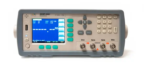

Старшая модель АКИП-6301 является прецизионным микрометром с высокой скоростью измерений и многоразрядным графическим индикатором высокого разрешения. Скорость измерений выбирается из 4-х фиксированных значений (макс. 167 изм/с). Диапазон измерения сопротивленя 0,1мкОм – 1 ГОм. Максимальная индикация на дисплее при отображении результата измерений "1.200.000". Результат измерения отображатьсмя на дисплее в одном из форматов: измеренное значение (абсолютная величина) или разница значений (Δ, %). Для обеспечения заявленной прецизионности измерений малых сопротивленгий необходимо использовать 4-х проводную схему подключения объекта измерений (с разносом токовых и потенциальных точек).
АКИП-6301
АКИП-6301

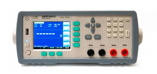

Модели АКИП-6301/1 и АКИП-6301/2 имеют такой же конструктив, функциональность, но уступают старшей модели в точности измерений и максимальной скорости измерений. Приборы предназначены для измерения различных типов резисторов сверхмалых номиналов, сопротивлений контактов коммутаторов, сопротивлений контактных групп разъемов, катушек реле, трансформаторов, дросселей, двигатели, сопротивления катушек приводов и соленоидов, контактов. Основные технические характеристки моделей приведены в таблице 1.
АКИП-6301/2
АКИП-6301/2
