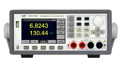

Представляем новую серию цифровых измерителей сопротивления под торговой маркой АКИП™, предназначенных для точного измерения на переменном токе (тест-сигнал 1 кГц) внутреннего сопротивления батарей (Rвн), элементов питания различных номиналов и исполнения. Новинки представляют собой программируемые измерители внутреннего сопротивления (тестеры батарей). Серия включает две модели АКИП-6302 и АКИП-6302/1.
АКИП-6302
АКИП-6302
Диапазон измерений Rвн: 150 мкОм …. 3000 Ом (7 пределов) для АКИП-6302, 15 мОм…3 Ом (2 предела) для АКИП-6302/1. Максимальное разрешение - 0,1 мкОм (АКИП-6302). Измерение постоянного напряжения источников в диапазоне от 10 мкВ до 300 В (3 номинала: "±6 В", "±60 В", "±300 В"). Базовая погрешность ± 0,4%. Скорость измерения: Медл/ Средн/ Быстро, максимальная скорость измерений: до 125 изм/сек. Предусмотрена 4-х проводная схема измерений. Большой, цветной графический дисплей (диаг. 11см). Одновременное отображение 2-х параметров: внутреннего сопротивления и напряжения (R + V).
Полный набор интерфейсов ДУ и ресурсы программирования обеспечат легкую интеграцию измерителей в тестовые стенды и автоматизированные измерительные комплексы.
Приборы представляют собой оптимальный выбор для тестов высоковольтных батарей питания электромобилей, литиевых аккумуляторов, а также могут быть использованы в качестве средства диагностики источников бесперебойного питания (UPS) и сортировки готовой продукции на производстве, а также задач измерения сопротивлений контактов, переходного сопротивления, металлосвязи и эквивалентного последовательного сопротивления (ESR).
