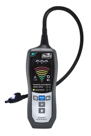

Представляем индикатор утечки (течеискатель) фреона АКИП-9702. Течеискатель АКИП-9702 современный микропроцессорный прибор, позволяющий надежно детектировать наличие утечек наиболее распространенных типов фреонов благодаря применению в качестве сенсора (датчика) высокочувствительного полупроводникового первичного преобразователя. Детектирование типов следующих хладагентов: R-32, R-22, R-134a, R1234yf, R-404a, R-410a.
Наличие автоматического режима отсечки фона не требует никакого вмешательства оператора в процесс обнаружения негерметичных мест в патрубках морозильных камер, систем охлаждения и кондиционирования. Приборы имеют высокую устойчивость к наличию фоновых загрязнений, что значительно уменьшает число случаев ложного срабатывания.
Течеискатель АКИП-9702 имеет возможность выбора рабочего режима из 3-х уровней чувствительности для поиска: ГРУБО/ СРЕДНЕ/ ТОЧНО в зависимости от условий измерения.
АКИП-9702
АКИП-9702
Электронные течеискатели применяются для нахождения утечек различных хладагентов в холодильном оборудовании, системах кондиционирования и охлаждения воздуха зданий, а также в автокондиционерах. Гибкий фиксируемый зонд с уникальным высокочувствительным CCD-сенсором и встроенным светодиодным фонариком облегчает поиск утечек в труднодоступных местах. Эргономичный дизайн приборов дополнен качественным пластиком изготовления корпуса.
Течеискатель АКИП-9702 имеют минимальные массо-габаритные размеры, удобны и просты в использовании.
Ключевые спецификации:
  • Типы обнаруживаемых хладонов: R-32, R-22, R-134a, R1234yf, R-404a, R-410a и все смеси CFC, HCFC, HFC;
  • Диапазон чувствительности датчика: 4 г…14 г /в год;
  • Микропроцессорное управление, цифровая обработка входного сигнала;
  • Сменный первичный сенсор-преобразователь (датчик);
  • 3 режима чувствительности: ГРУБО/ СРЕДНЕ/ ТОЧНО;
  • Функция ручной или автоматической отсечки фона;
  • Отдельная кнопка сброса/отсечки;
  • Цветной ЖК-экран: отображение трехцветной шкалы индикации и уровня установленной чувствительности;
  • Обнаружение утечки: световая и звуковая сигнализация;
  • Индикатор разряда батареи;
  • В комплекте: имитатор утечки.
Индикатор утечки АКИП-9702 это современный прибор для детектирования утечки наиболее распространенных типов фреонов и может быть рекомендован для применения в следующих сферах:
  • отопление, вентиляция и кондиционирование (ОВиК/HVAC);
  • производство полупроводников;
  • системная инженерия зданий и производства;
  • автомобильное сервисное обслуживание;
  • авиастроительная промышленность.
